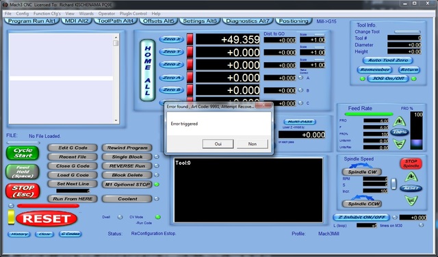

« Reply #15 on: June 16, 2018, 09:41:15 am »
oui ça a l'air d'un jeu d'enfant de créer sa machine. J'ai pas d'affichage dans le plugin "error triggered" au démarrage juste le point zero.

« Reply #20 on: June 16, 2018, 19:55:38 pm »
Dans une VM, la partie simulation ne fonctionnera pas car une VM ne gère pas openGL3.0.
D'autre part, en dehors d'un VM, comme il est dit sur mon site, il faut openGL 3.0. les nouveau PC portable qui intègre une carte Nvidia, intègre aussi une carte Intel HD et par défaut windows est démarrée avec la carte d'intel. Donc il exécuter mach3 avec la carte Nvidia. Pour se faire, il me semble que j'ai posté une vidéo sur youtube il y a quelques années, clic droit sur l'une l'icone mach3 et on devrai voir dans la liste déroulante cette option. je ferai une vidéo taleur, la je v manger.
c'est le genre de message que tu auras si tu execute ce plugin sans openGL 3.0. Le tout en vidéo taleur.

« Reply #21 on: June 16, 2018, 22:25:07 pm »
Me revoici,
Pour les personne qui utilisent un pc portable avec 2 cartes graphiques intégré, Nvidia + intel-HD, voici ce qu'il faut faire:
https://youtu.be/-TGvkCmYZHQ

« Reply #22 on: June 19, 2018, 17:46:05 pm »
Dommage que ça ne marche pas sous une VM, je ne suis pas souvent sous windows. J'ai réussi à changer la carte graphique comme sur la vidéo, ça à l'air de fonctionner mais je n'ai pas testé de fichier gcode valide. Je suppose que celui que j'ai doit être trop volumineux.
